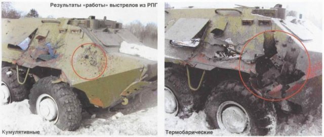

Nebude. Vznikne len akusický tresk, ktorý síce može byť aj dosť intenzívny, ale vzhľadom na hliníkovú konštrukciu a spôsob uchytenia panelov (sú na rám namontované "zvonku"), bude rýchlo utlmený. Navyše, na videu je len holá kovová konštrukcia, pritom sa dá predpokladať, že v definitívnej podobe bude vo vnútri ešte nejaká "výstelka", alebo obloženie.
Ostatne vieš o tom, že v snehovom iglú je vo vnútri vždy "zavesený" ešte kožený "stan"? Bez tohoto výmyslu by sa snehové iglú celkom rýchlo (behom niekoľkých dní) zbortilo, pretože teplý vzduch od obyvateľov a lojových kahancov by postupne natavil snehový strop. A samozrejme, vnútorný zavesený stan výrazne zlepšuje tepelný konfort v iglú.
keď sme už pri tom - výsledky ostreľovania BTR z RPG-7
Vľavo kumulatívna, zrejme najstaršia PG-7V, vpravo "termobarická" TBG-7V, prielom viac vľavo je zrejme tiež od TBG-7V. Je to typický efekt výbuchu stredne veľkej nálože ("niekoľko málo kg") na relatívne tenkom oceľovom pancieri BTR a podobných vozidielv prípade, keď sa detonačná vlna pohybuje proti pancieru.
