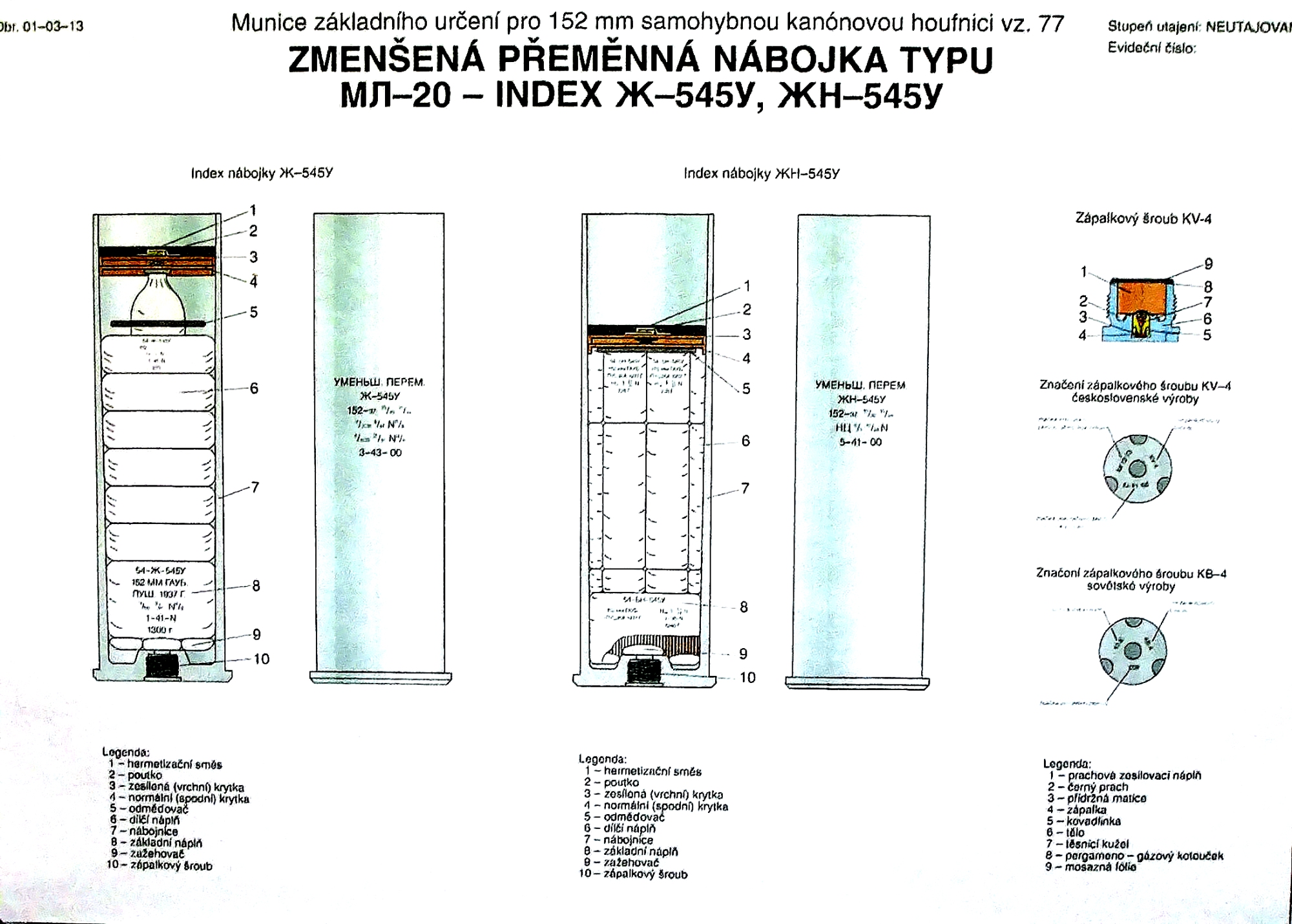

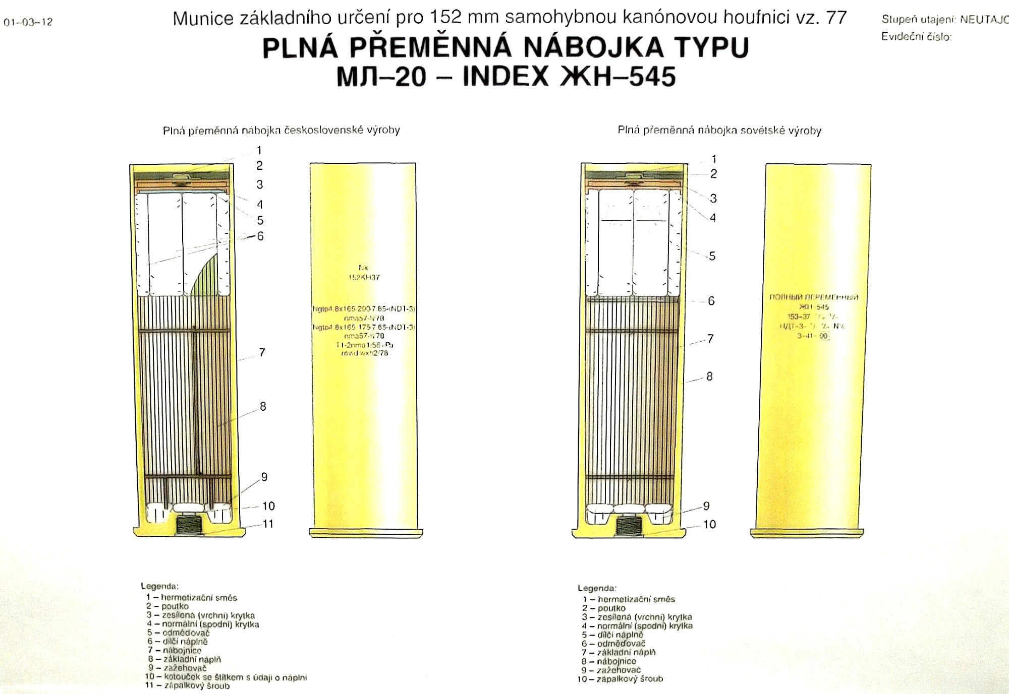

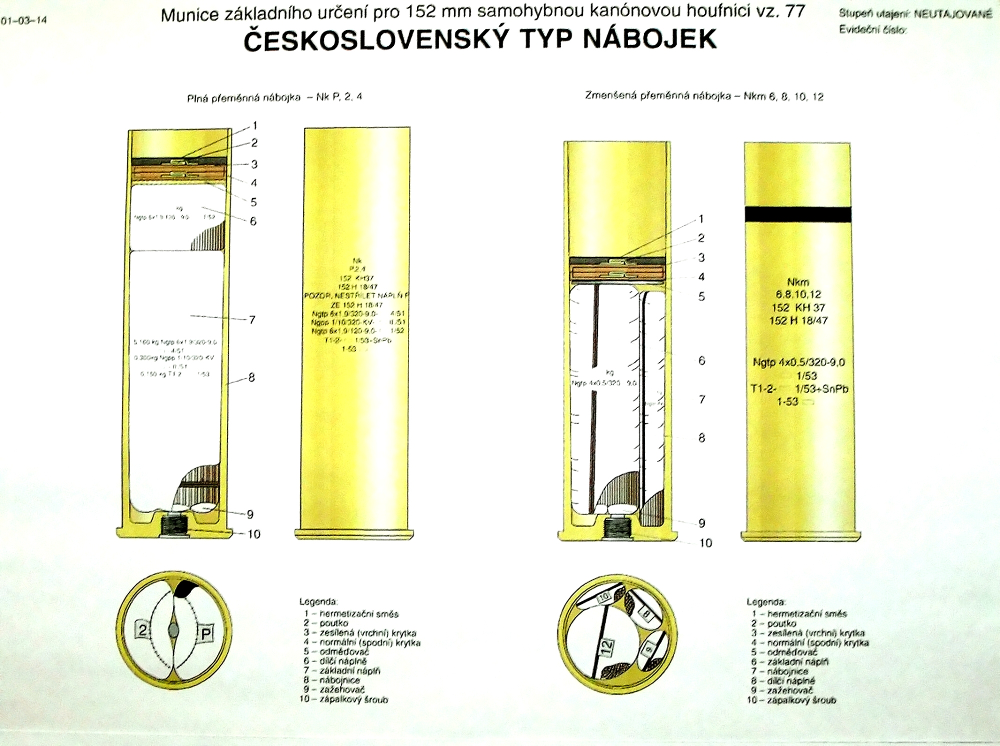

Rôzne nábojky pre 152mm ShKH vz.77 (Dana)
Toto je ale len časť "z výberu", reálne je ich bol asi trojnásobok - modulárny systém ich dokáže nahradiť všetky.
Druhou hlavnou výhodou modulárneho systému je to, že prakticky nevzniká problém s "odobranými" váčkami s prachom, ktoré majú blbú schopnosť sa hromadiť na palposte a potom "nečakane vzplanúť" v najmenej vhodnom momente

K čomu slúži v nábojnici tá pozícia 5.-odměďovač  ?

Odmeďovač je na odstránenie nánosu mede zotrenej z medených vodiacich obrúčok v hlavni.
Je to obvykle kúsok oloveného drôtu alebo plechu - pri výstrele sa roztaví a s meďou vytvorí olovený bronz, ktorý je hodne krehký, takže ďalší výstrel ten bordel vymetie z hlavne.
