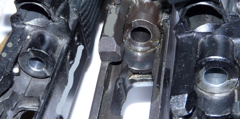

pri AK 47 si potreboval urobit dve veci presne - hlaven a zavornik ( zamykanie je urobene do hlavne ).
Tím zamykáním do hlavně bych si tak jist nebyl
za kvalitu fota se omluvám, foceno na rychlo ... zleva nové (civliní) jakoby stovkové ruské AK - lisované, Jugoslávaká M70-frézovaná, a lisovaná AKM sovětská - šedesátá léta
