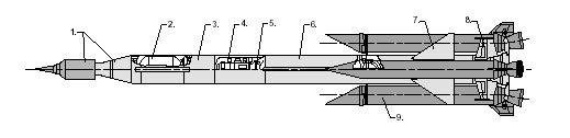

Upravená raketa 5V28 systému S-200 pre expermenty Cholod-2 (zmenšené krídlo atď.)
1 - úsek No 1 - hyperzvukový motor Cholod-2
2 - úsek No 2 - nádrž s tekutým kyslíkom
3 - úsek No 3a - zásobovanie palivom a vysokotlaká nádrž s dusíkom
4 - úsek No 3b - riadiaca aparatúra rakety a palubný zdroj
5 - nádrž paliva pre palubný zdroj
6 - nádrž paliva a štandardný raketový motor rakety 5V28
7 - zmenšené krídlo rakety 5V28
8 - kormidlá
9 - štartovacie motory na TPH
