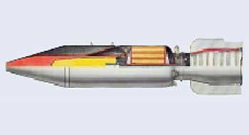

OFAB-250-270
BetAB-500
RBK-500 AO-2.5RTM
RBK-500 SPBE-D
Výroba a montáž bômb typy RBK:
Upravil skflanker_ (09.10.2015 20:33:55)

Príklad "staršej", "symetrickej" konštrukcie AO-2,5RT je vidieť na obrázku v príspevku od skflanker_
