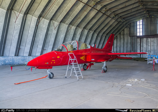

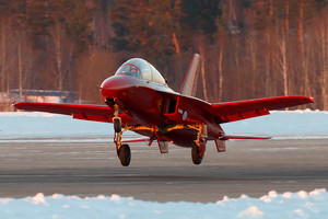

SR-10 RF treninkové letadlo
25.prosince 2015 na bývalém letišti DOSAAF v Kaluze udělalo první let zcela nové  letadelo pro letectvo RF.

celkom pekné lietadelko.
Ako "školné" - a náhrada za školné vrtuláky Jak - by aj mohlo mať úspech.
Výkonovo sa zdá síce niekde na úrovni Delfinu a Albatrosu, ale: je rozmerovo menšia a ľahšie ako Delfín a má mať motor s Albatrosu - a teda veľmi slušný pomer ťah:hmotnosť (okolo 7N/kg - Delfín má 2,5N/kg a Albatros 3,6-3,8N/kg.
Stúpavosťou 60m/s prevyšuje Albatros takmer tri krát a Delfína triapol krát.
Dostup je len 6000m, čiže "nič moc", ale to je zrejme daň za nehermetickú kabínu.

U Su-47 sa skúšala negatívna šípovitosť a podľa všetkého klady neprevažovali nad negatívami a ďalej sa v tom nepokračovalo(problémy s aeroelasticitou,kmitaním,.??).A tu sa znova dopredná šípovitosť objavila.Čím to je?Že by sa tu uprednostnila tá možnosž nižšej pristávacej rýchlosti(vzhľadom na určenie lietadla)?

Predpokladám že to bude podzvukový stroj, takže namáhanie koncov krídel pri transsonickým a supersonických rýchlostiach odpadne. Záporná šípovitosť má hlavne pri cvičkých lietadlách jednu obrovskú výhodu a to je, že prúdnice smerujú k trupu a nie ku koncom krídel, čím sa eliminuje možnosť straty vtlaku.

Tato geometrie křídla má několik obrovských výhod právě pro cvičný letoun.
1. Samostabilizující účinek :,, např .po předtažení dojde ke zhoupnutí nikoli k pádu do spirály .
2. Pevnostní uzel hlavních nosníků je konkrétně u SR -10RF za kabinou . A může to být tímto klidně i krátký středoplošník opět s výhodou stability.

Po ukončených firemných testoch lietadlo SR-10 prechádza do štátneho testovania pod patronátom Ministerstva obrany.
http://cont.ws/@vasilevskiy117/514352 článok z 05.02.2017
Foto z 02/2017 z Kubinky pri Moskve:
