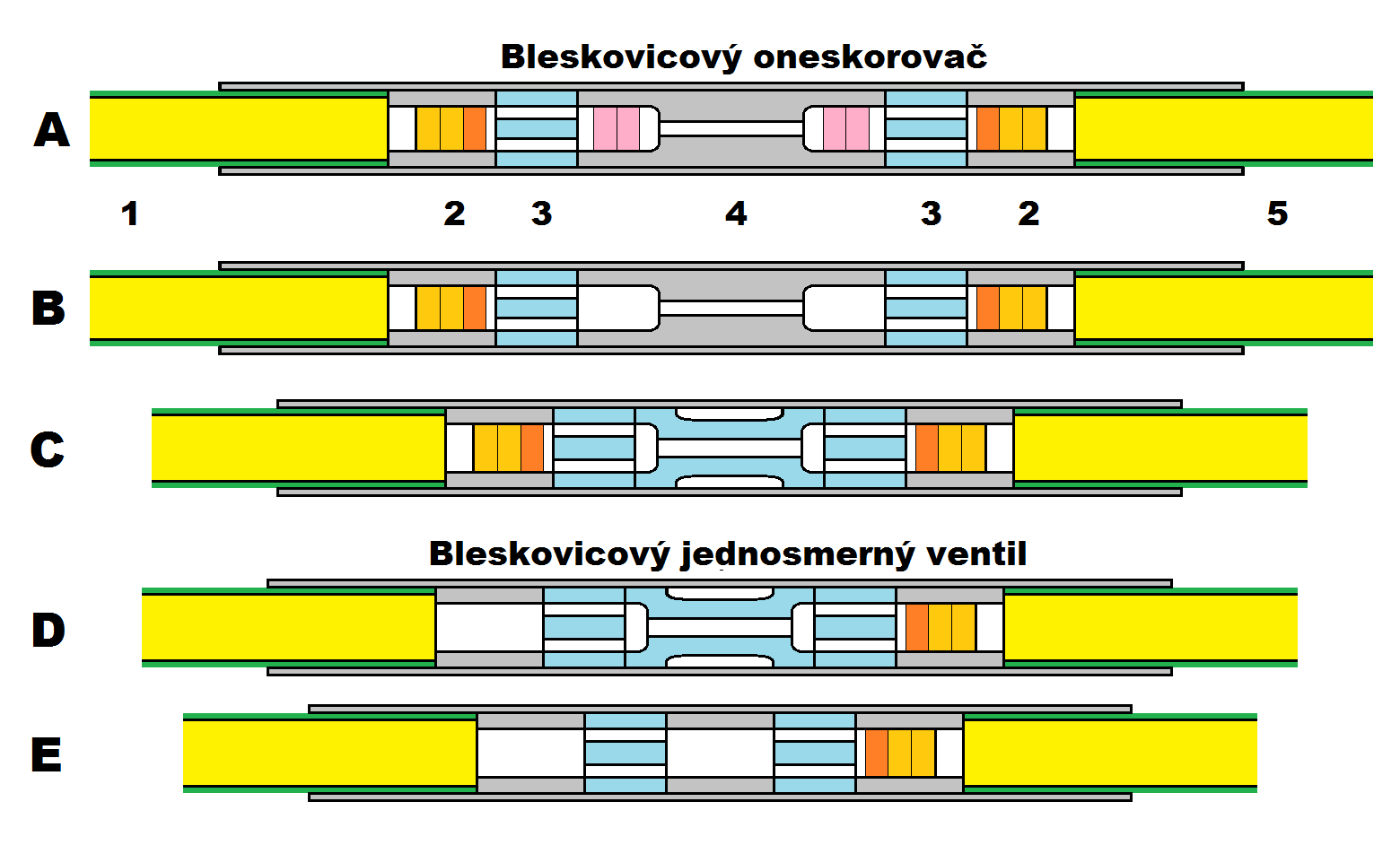

Bola tu do mňa hodená súkromná otázka k diskusii o ERA na palbe. Keďže som trochu umelecky kreslil, odpoveď dám takto verejne.
Existuje spôsob, ako zabezpečiť, aby sa výbuch bleskovice mohol šíriť len "určeným" smerom?
Také "udelátory" existujú, je vo v podstate "polovica" bleskovicového oneskorovaču.
Najprv čo je to ten oneskorovač
Na obrázku A je ideový nákres bleskovicového oneskorovača, vychádza k konštrukcie čs. priemyslového bleskovicového oneskorovača  MBZ (poistky, kalíšky a iný drobný materiál nie je zakreslený)
1 - prívodná bleskovica (bleskovica NP V má vonkajší priemer 5,2mm a obsahuje 12g pentritu na meter dĺžky);
2 - rozbuška - primárna náplň (oranžová) je vpravo, sekundárna náplň (žltá) je vľavo.
3 - tlmič (plastový valček v niekoľkými otvormi)
4 - oneskorovacia vložka (kovová) s dvomi pyrotechnickými milisekundovými oneskorovačmi (ružová) a oneskorovacím kanálom
5 - vývodná bleskovica
Ako to funguje: detonácia sa šíri bleskovicou rýchlostou ~6700m/s,
V zostave rozbuška - tlmič - pyrotechnický oneskorovač - oneskorovací kanál - pyrotechnický oneskorovač - tlmič - rozbuška sa detonácia šíri výrazne pomalšie ako rovnako dlhým úsekom mormálnej bleskovice - 1ms = 6,7m bleskovice, vyrábali sa oneskorovače MBZ-9, MBZ-17, MBZ-22, ale obecne je možné ľubovoľné oneskorenie od cca 5 milisekúnd až do cca 50ms.
Konštrukcie podľa schémy B a C sa odlišujú tým, že v nich nie sú použité pyrotechnické oneskorovače a oneskorenie je realizované len oneskorovacím kanálom v kovovej alebo plastovej oneskorovacej vložke. Takéto konštrukcie sú vhodné na realizáciu malých oneskorení na úrovni zlomkov milisekúnd až jednotiek milisekúnd.
Konštrukcia "jednosmerného ventilu" je zrejmá z nákresu D a E - detonácia môže postupovať len zľava doprava, ale nie opačne. Intenzita detonačnej vlny z bleskovice vľavo je aj po prechode tlmičmi a oneskorovacím kanálom (tu plní funkciu ďalšieho tlmiča) dostatočná, aby iniciovala primárnu náplň (traskavinu) v rozbuške na pravej strane. Od sekundárnej náplne rozbušky je inicovaná výstupná bleskovica a prenos detonácie tak pokračuje.
Ak prichádza detonácie sprava, rozbuška detonuje ihneď, ale detonačná vlna po prejdení tlmičmi a ďalšími prvkami už nemá dostaočnú energiu či iniciačnú schopnosť, aby bez pomoci rozbušky dokázala iniciovať bleskovicu.
