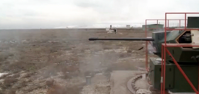

Ve videu zde na ten Oerlikon Contraves Skyshield 35 je uvedeno, že střílí 24rannou dávku, což představuje 3648 peletů + desítky těžkých střepin z těl granátů. K vymetení peletů dochází 10-30m před cílem. Jakou rychlost/energii mohou mít ještě po cca 20 metrech od uvolnění? Úsťová rychlost AHEAD projektilu je 1050 m/s. Ten flak není vybaven jen X-band vyhledávacím/střeleckým radarem, ale také optronikou s laserovým dálkoměrem a ty nemají dnes problém měřit vzdálenost na +/- 5m.
Rozptyl v porovnání s jinými kanony bude určitě dobrý. Na videu jde vidět, že střelba je stabilní, vysoká rychlost projektilů, hlaveň má podpůrný rám, těžké projektily 35mm jsou méně náchylné k povětrnostním vlivům.

Jen pro zajímavost, starší kanóny Oerlikon GDF 35 mm twin cannon (umí používat ve verzi GDF-006 a GDF-007 také AHEAD) složený ze 2 kanónu o kadenci 550 ran každý a střílí typickou dávku 28 granátů.
35mm AHEAD, zpomalený záběr vymetení subprojektilů (GIF)
https://ncache.ilbe.com/files/attach/ne … ba582b.gif

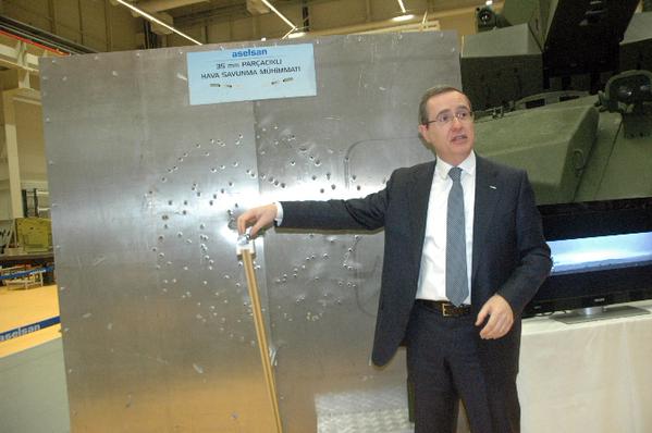

Další informace k munici 35x228mm AHEAD / KETF:
RWM Oerlikon s jeho municí AHEAD vyvinul ještě tři další varianty (programovatelného) náboje v ráži 35x228mm.
Jeden z nich je určen proti živé síle pro střelbu z bojových vozidel pěchoty jako je CV9035. Má zvýšený počet wolframových peletů v granátu na 321 kusů, každý o váze 1,24g o průměru 4,65mm (zatímco AHEAD má 152 kusů, 3,3g každý s průměrem 5,85mm). Dříve byl obecně znám jako ABM munice, nyní je značený jako KETF. Na rozdíl od "protiletadlového" AHEAD náboje je protipěchotní designován tak, aby fragmentační laloky(?) umožnily zasahovat cíle v krytu.
Dalším typem 35x228mm munice je experimentální pro roli C-RAM (Counter Rocket, Artillery, Mortar) použitá s kanonem Oerlikon Millennium 35/1000. Podrobnosti nejsou k dispozici a stav vývoje je neznámý.
(Poznámka: Jedná o zastaralou informaci, protože německá armáda tento C-RAM systém pod názvem Nächstbereichschutzsystem MANTIS zavedla do výzbroje v r.2011)
Třetím, posledním typem náboje je PMD375, který je určen na ničení malých typů průzkumných bezpilotních letounů (UAV). Obsahuje 860 peletů každý o váze 0,64g. Cílem je zvýšit pravděpodobnost zásahu takto malých cílů.
KETF je rovněž dostupný v ráži 30x173mm nesoucí 162 peletů o hmotnosti 1,24g každý, převzatý z náboje ráže 35mm. Tento náboj byl vybrán německou armádou pro jejich SPz Puma s kanonem Mauser MK 30-2. Je také nabízen US námořní pěchotě pod značením MK310 Mod 0, projektil váží 423g a má úsťovou rychlost 980m/s.

Novější/upřesňující informace KETF munici:
Ve svém projevu na Medium Calibre Day 2012 ve Švýcarsku 26. června, Oskar Brodmann z Rheinmetallu uvolnil další informace týkající se KETF munice.
KETF je navržen tak, aby uvolnil jeho náklad subprojektilů před svým cílem s přesností dosahující až 2 metrů. Munice je naprogramována k detonaci v optimálním bodě před cílem pomocí programovacího nástavce kanonu.
KETF je k dispozici v několika verzích:
- 30mm PMC308 náboj (1,24 gram)
- 35 mm PMD375, který nese 860 subprojektilů (0,64 gram)
- 35mm PMD062, který nese 152 subprojektilů (3,3 gram) (tedy dříve známý jako AHEAD)
- 35mm PMD330 s 407 subprojektily (1,24 gram) (Tahle informace koliduje s výše uvedeným nábojem o 321 subprojektilech, pravděpodobně se jedná o jeho definitivní verzi.)
Společnost uvedla, že KETF byl nakoupen pro použití protiletadlových systémů Millennium, Skyguard a také pro platformy C-RAM a je také dodáván pro bojové vozidlo pěchoty CV9035.
