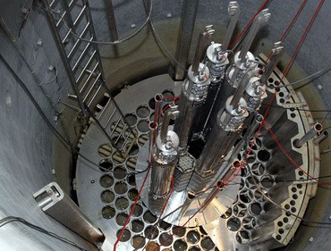

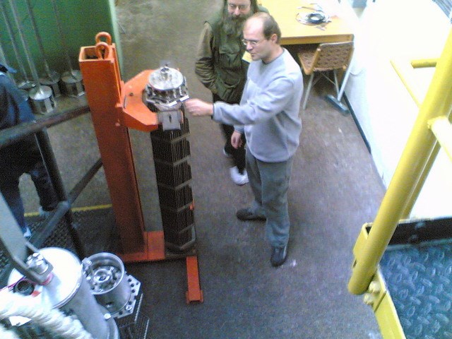

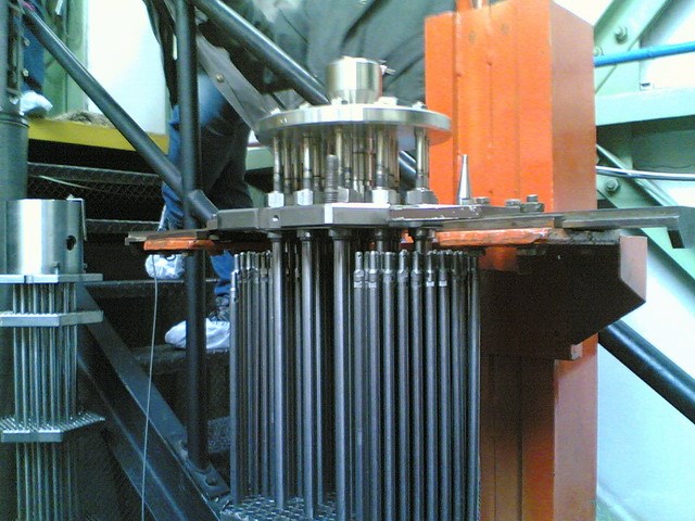

Jen pro představu, o čem se tady píše - reaktory LVR-15 a  LR-0 v ÚJV Řež u Prahy, jejich stručný popis a pár mých obrázků. Kvalita není moc valná, foceno pouze mobilem u LR-0, u LVR-15 jsem to raději ani nezkoušel:
Reaktor LVR-15
http://cvrez.cz/vyzkumna-infrastruktura … or-lvr-15/
VVR-S, neboli reaktor LR-0
http://cvrez.cz/vyzkumna-infrastruktura … ktor-lr-0/
spoiler
Jedna sada článku z VVR-S. Velmi mě překvapilo, kolik váží jedna tyč...
Jeho detail
Pohled do reaktoru - den po odstavení z provozu
